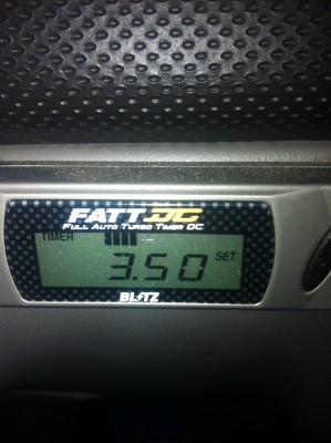

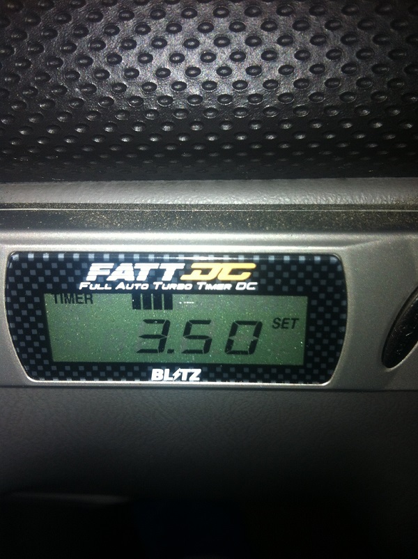

купил давным давно машину с турбо таймером BLITZ FATT DC особо не придавал значения ему работает себе ну и ладно! но некоторое время назад появилось желание разобраться в нём! + ещё появилась проблема (кстати машина forester 2.0xt( проблема собственно такая покатался остановился затянул ручник сработал таймер он у меня выставлен на 2минуты выxожу с машины нажимаю на сигналку машина работает секунд 20 потом её трусит и она отключается! загорается чек! ездил делал диагностику показывает что не исправный бензонасос! ну так вот может кто то сталкивался с таким? что расскажите? может ктото скинет инструкцию данного турбо таймера? буду очень признателен!
