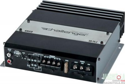

Перебирал кладовку. Надыбал усилок. Достался как приз в соревнованиях по автозвуку. Было это давно, году этак в 2008-2010, не помню. Новый в упаковке от спонсоров соревнований. Мне он без надобности. Решил продать. Никогда меня не интересовали усилители начального уровня. Решил посмотреть на него «с пристрастием». Отвез к друзьям погоняли мы его, вот что получилось.
Характеристики официальные такие:
• Максимальная мощность (14,4 В, КНИ = 1%, 4 Ом/2 Ом), Вт 71,3/117
• Коэффициент нелинейных искажений (1 кГц, P = 0,1 Pmax, 4 Ом/2 Ом), % 0,081/0,085
• Входная чувствительность, В 0,21 — 5,5
• Отношение сигнал/шум, дБА 103
• Переходное затухание, дБ 78,5
• Диапазон частот (+0*/-1дБ), Гц 4,2 — 210000
• Скорость нарастания сигнала на выходе, В/мкс 20
• Ток холостого хода, А 0,4
• Габариты, мм 188 х 210 х 52
• *+3 дБ на частоте 170 кГц.
• Размер (только корпус) - 185x210x50 мм
В принципе к заявленным характеристикам нет претензий. Это не то что сейчас предлагают на рынке. В те «древние времена» еще принято было указывать почеснаку. А что не красиво, то не занижали, а просто не указывали. Итак. По части компактности бьёт рекорды. При этом у него мощный радиатор и добротное шасси, так что проблем с отводом тепла быть не должно. Чтобы не усложнять просто не стоит ставить его в закрытый ящик. Выходные зажимы рассчитаны на кабель до 5,5 мм в диаметре. Есть входы высокого уровня, но линейных выходов нет, как нет и басового регулятора. С другой стороны, пределы перестройки фильтров широчайшие — от 40 Гц до 8 кГц в два диапазона. Не исключается одновременное включение фильтров ВЧ и НЧ, что позволит полосовой режим для работы с многополосной акустикой. При работе на обычную для фронтов нагрузку мощности с запасом. С переходом на 2 Ом мощность возрастает аж на 64%. Хотя это бесполезный показатель, я бы никому не рекомендовал фронтальную акустику на 2 Ом. Разве что подключить его мостом на 2омовую сабовую головку. Да, таки потянет аж в припрыжку. Проверял. Ладно идем дальше. Измеренные параметры выглядят хорошо, разве что значение КНИ могло бы быть пониже. Зато по скорости нарастания выходного сигнала сделал одноклассников легко. На «верхнем ультразвуке» АЧХ имеется подъём около 3 дБ, но не думаю, что это может как-то повлиять на ухо «среднестатистического слушателя». В прямоугольном сигнале (20 кГц) присутствует ВЧ-помеха сложного состава(ну есть, чуть-чуть лажа), но тут только у класса «А» лучше. При подключении ёмкостной нагрузки потребляемый ток увеличивается на 20%, а размах той самой «лажи» возрастает до 15%, что впрочем, совсем не криминал (большинство даже не услышит). Фильтр НЧ перестраивается в пределах от 38,4 до 740 Гц либо, при включённом множителе «х10» — от 405 до 7730 Гц. Крутизна спада в нижнем диапазоне стабильно составляет 11,9 дБ/окт., в верхнем диапазоне она меняется от 11,1 до 11,6 дБ/окт., это очень достойно(повторюсь, я офигел). А вот с фильтром ВЧ херня, задействовали фильтр первого порядка(кто понимает, тот поймет, ну бл…. ). Крутизна спада меняется от 6,1 до 6,6 дБ/окт., частоту среза вы можете перестраивать от 36,3 до 744 Гц либо от 384 до 6860 Гц.
Хорошо: Входы высокого уровня. Очень достойные технические параметры. Широкие возможности фильтров все кроме ВЧ.
Говнецо: Нет линейных выходов. Нет басового регулятора. Слабые характеристики фильтров ВЧ.
В целом: Усилитель самодостаточный, но не идеальный. За свои деньги и в таких размерах очень хорош. Такое на мощных полевых транзисторах уже можно считать «старой школой».
