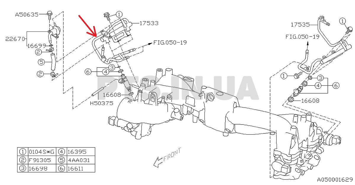

Объясните пожалуйста как снять правую топливную трубку для форсунок с верхней подачей на форестере sg9? Мне необходим доступ к форсунке 3-го цилиндра, уже снял все что могло мешать (кроме впускного коллектора?) и осталась лишь эта топливная трубка, которая непостежимым образом как то крепится! Схему прилагаю, на которой красной стрелкой обозначил топливную трубку.

два болта под головку на 12 под самой трубкой

А алюминиевая трубка, которая слева уходит куда то вниз, не будет мешать сдвинуть рейку? Открутив 2 болта на 12 я смогу просто сдвинуть всю конструкцию в бок?

вроде спереди ещё один такой же болт и потом просто приподнимаешь всю рампу , третья выйдет легко , первая чуть похуже)

Спасибо, попробую! Те трубки, которые вниз уходят, они позволят приподнять рампу?

Lytuy писал(а):Спасибо, попробую! Те трубки, которые вниз уходят, они позволят приподнять рампу?
Да, позволяет, просто нужно открутить болт М8, со стороны насоса ГУР.
