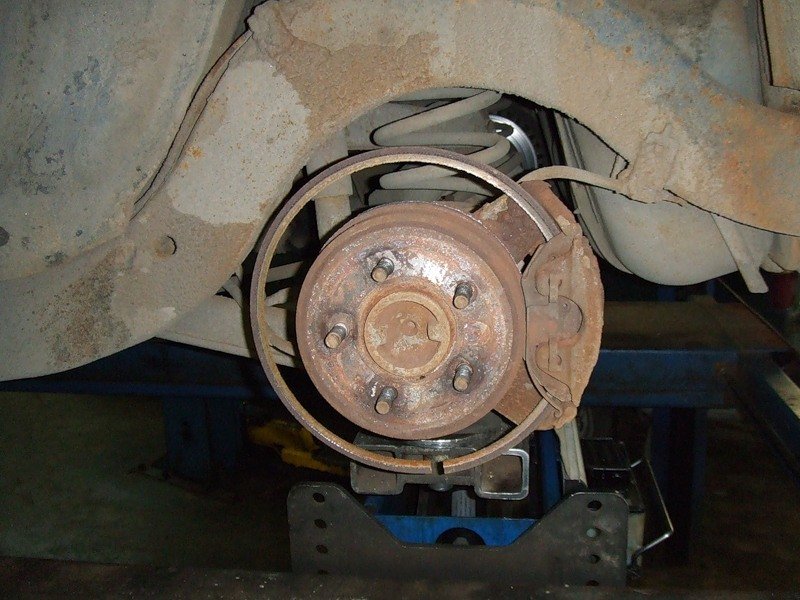

Сообщение igor. » Пт мар 15, 2013 21:21
Только не пинать.Пока --338тык. :wink: ,шо пэрэд шо зад. :pardon:

Сообщение King » Вс мар 17, 2013 16:35
GTI писал(а):где-то была тема про диски на Чайке... - почти новые трескались.
Спасибо, Игорь, вот она - viewtopic.php?f=9&t=29409&hilit=%D0%BB%D0%BE%D0%BF%D0%BD%D1%83%D0%BB+%D0%B4%D0%B8%D1%81%D0%BA
igor. писал(а):Только не пинать.Пока --338тык. :wink: ,шо пэрэд шо зад. :pardon:
Зачем пинать? - Охотно верю.
В семье есть легаси 07 2,0л, ездят на ней достаточно активно, так вот первая замена тормозных дисков на 120тыс, 1 комплект сток колодок - 40-45тыс.
У меня на новой машине сток колодки ушли за 16тыс (первые 1600км - обкатка сюда вошла) и диски ушли уже в половину.
На обеих машинах тормозная система одинаковая - перед 277, зад 274. И вес примерно тот же.
Так что износ зависит не столько от пробега, сколько от стиля езды и производителя колодок+дисков. Например, все знают, что ремсу надо менять в 2 раза чаше стока.
Также, если при одинаковом стиле езды поставить увеличенный тормозной кит, то срок службы дисков+колодок также увеличивается.
