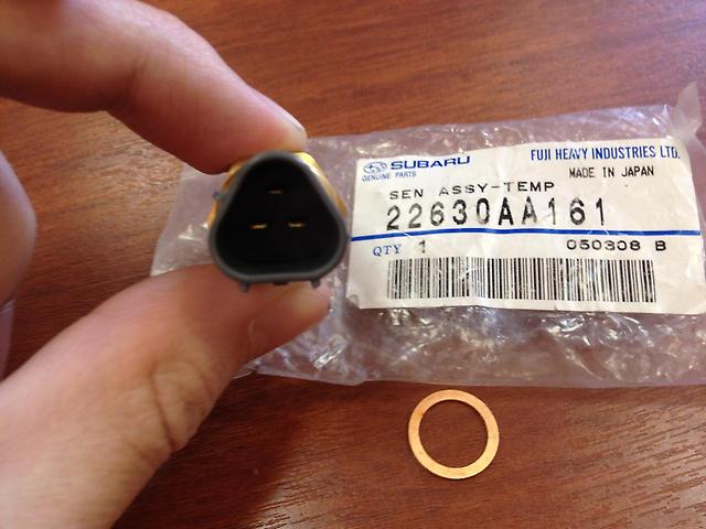

Сообщение ///pahomov/// » Пт июн 27, 2014 07:31
subaru77 писал(а):///pahomov///, Женя, подскажи, плиз, а может быть такое что ДТОЖ не рабочий, а на приборке температура отражается?
P.S. Я сейчас и сам столкнулся с проблемой бешенного расхода. Надо что-то делать...
Может ,так как ДТОЖ трёхконтактный (один термоэлемент на приборку, второй на мозги машины)вот как он выглядит. Но бывают и двухконтактные, их помойму два штуки тогда стоит.

Сообщение subaru77 » Пт июн 27, 2014 12:09
Подскажите, несмотря на трехконтактный разъем ДТОЖ,
по схеме задействован только один провод, (ну и масса, конечно)
Вопрос, запитка по другим проводам прорисована где-то на других схемах или они вообще в данной модели не подключены?
always pedal to the metal
subaru77
Сообщения: 172
Откуда: Київ
Репутация: 18
Re: Большой расход!!!!!!
Сообщение subaru77 » Пт июн 27, 2014 12:37
Нашел все-таки зачем три провода на ДТОЖ.
номер 2 идет сразу в мозг, а номер 1 на коннектор.
Думаю, а может сразу прикупить новый датчик (266 грн.) или не спешить?
