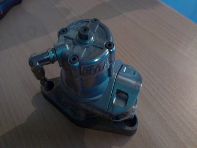

Доброго времени суток!Хочу установить blow off BLITZ вместо стокового.Клапан на фото.Подскажите новичку как правильно установить и что для этого нужно.Заранее спасибо!

Открутить два болта и заглушку поставить на обратку
Только такую не ставь :lol:

а я думал всё намного серьёзней!спасибо за совет,утром сделаю. подскажите для чего тогда,конструктивно, нужна обратка(патрубок от турбы???)

Воздух сбрасывает не наружу, а обратно в систему впуска
Лучше в гугле почитать, много текста.

Добрый вечер всем!Установил клапан сегодня,после запуска,прогрева заметил что холостые обороты просаживаются до 500-600 после прогазовки до 5000об/мин. это нормально?раньше такого небыло

электродроссель?

Дроссель механический.

Холостой и будет плавать, особенно после буста (там где клапан должен сбросить).
Так как воздух уже посчитан расходомером, а вы его на улицу сбрасываете.

понял,спасибо.буду прошиваться после удаления каталиков и регулировки blow off.Машинка должна работать правильно! 8) :uaflag2:
