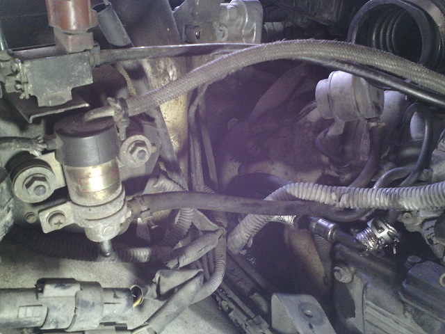

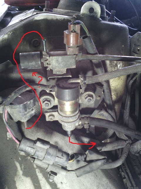

Купил недавно ГТ 96 года. Двигатель вроде как ej20g, но увидел что 4 катушки на нём стоят.
Состояние машины в двух словах - на коленях. Сейчас потихоньку восстанавливаю своими силами, т.к. второе авто.
Пытаюсь разобраться с подключением вакуумных трубок и т.д. (давит макс 0.4).
Одна трубка была отключена, и по длинне как раз её хватало подключить к датчику похожему на мап (на рисунке красной линией обозначил). На том же датчике стоит заглушка (обозначена знаком вопроса).
Потом датчик ниже - на второй фотографии видно что один его конец идёт к турбе, и вроде как в ней рестриктор должен быть? Но его нет. Потом один из выходов этого датчика вообще не подключен. По идее подключается к бачку после мафа, но там штуцер обломан и вообще дырка была :facepalm:
Ещё нижний датчик при включении зажигания постоянно клацает довольно быстро (чаще раза в секунду) и вентилятор включается выключается с периодичностью 1-2 секунды.
Прощу помощи в решении данного ребуса :D Всё ли подключено так как надо?
И кстати вестгейт рукой не открывается, только с довольно большим усилием плоскогубцами. Закис? Или так и должно быть?

Сообщение Анатолий Валерьевич » Пн апр 24, 2017 20:31
Ency писал(а): Сейчас потихоньку восстанавливаю своими силами, т.к. второе авто.
Это оф режим , всё давление идёт сразу на актуатор турбины и открывает гейт .
Чтото крепко напутано с управление турбиной .
Ency писал(а): На том же датчике стоит заглушка (обозначена знаком вопроса).
Это фильтр через который датчик меряет атмосферное давление .
Ency писал(а):Потом датчик ниже - на второй фотографии
Это соленоид управления турбиной .
Ency писал(а):Ещё нижний датчик при включении зажигания постоянно клацает довольно быстро (чаще раза в секунду) и вентилятор включается выключается с периодичностью 1-2 секунды.
Включен тестмод ( обычно это зелёный разьём ) используетца для проверки системы .

Сообщение Ency » Пн апр 24, 2017 20:43
Большое спасибо!
Пытаюсь найти этот тестовый разъем, а то после того как починил лампочку чека (естессно перекупы её вытащили :D ), он постоянно мне показывает ошибки. Справа под торпедой нашел, отключил, но не он. Поищу может где слева всё-таки он.
Я так понял у меня всё-таки неправильно подключены трубки? Как правильно подключить? Везде схемы с одним из датчиков, а у меня они оба на стакане.

Сообщение Анатолий Валерьевич » Пн апр 24, 2017 21:14
Тот что сверху - датчик давления, разряжения во впускном колекторе , может быть подключён к впускному колектору одной трубкой .
Тот что ниже - соленоид управления турбиной , одна трубка должна идти на тройник с жеклёром соединяющий выход турбины с актуатором гейта .
Вторая в патрубок между турбиной и расходомером воздуха .
Иногда требуетца поменять местами эти трубки на самом соленоиде .

Сообщение Ency » Пн апр 24, 2017 21:22
Верхний значит правильно подключен. А нижний - не уверен. Проверю. Ну и за мафом нижняя трубку пока некуда присоединить. Буду думать как сделать.
