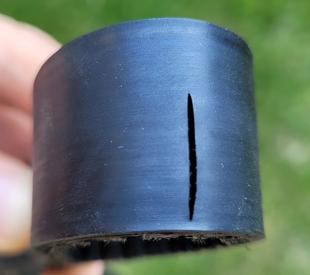

1. Около 50 тыс. пробега. Глубокая трещина. Полез зазоры регулировать и хорошо, что заметил.
Оригинал увы уже не тот. Покупался кстати в местном дилершипе. Что покупать в дальнейшем, не знаю.
