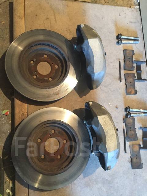

В данном случае, я хочу поведать вам о варианте установки суппортов от Cadillac ATS. Вы спросите почему именно эти суппорта? Ответ простой: цена за один новый суппорт около 130 долларов. Встроенный в мозг калькулятор при виде этих цифр начинает рисовать заманчивую цифру "итого" за комплект, учитывая, что они отлично подружатся со STI 326 мм тормозным диском.
В сравнении с GRB STI Brembo

Суппорта
По каталогу ACDelco, пассажирская сторона 172-2587, водительская 172-2586
Пластины и направляющие
По каталогу ACDelco 18K1971X
Колодки
Колодки нужны для 2004-2007 Cadillac CTS-V, выбор достаточно велик: HAWK, Stoptech, Powerstop, EBC, ACDelco, гражданские варианты и спорт.
