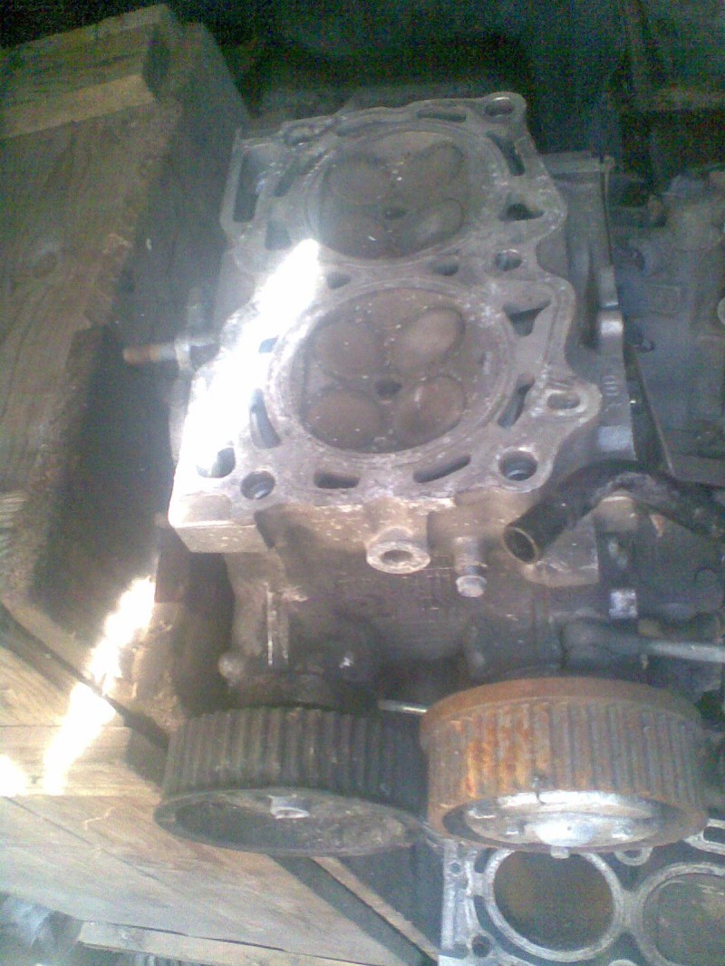

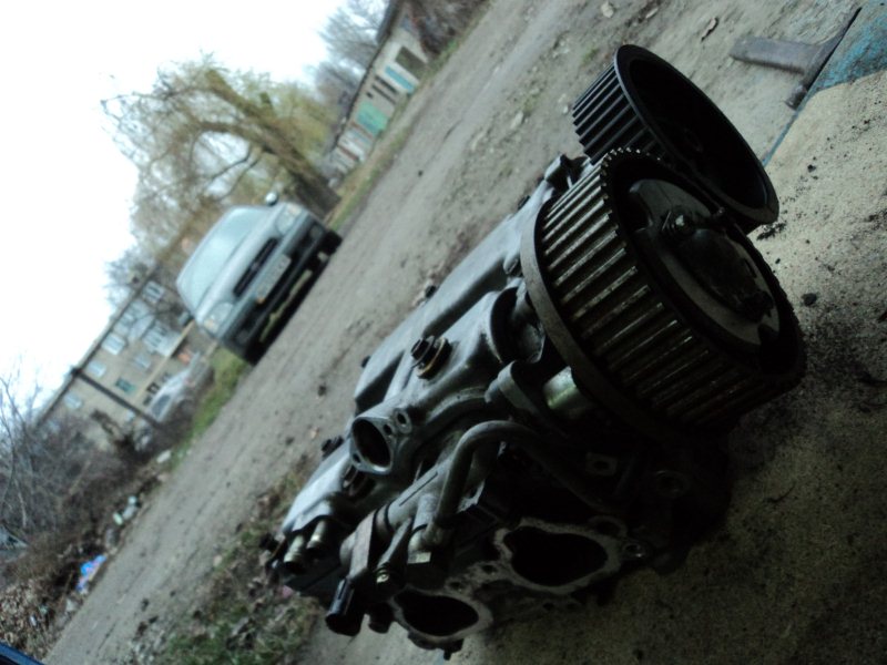

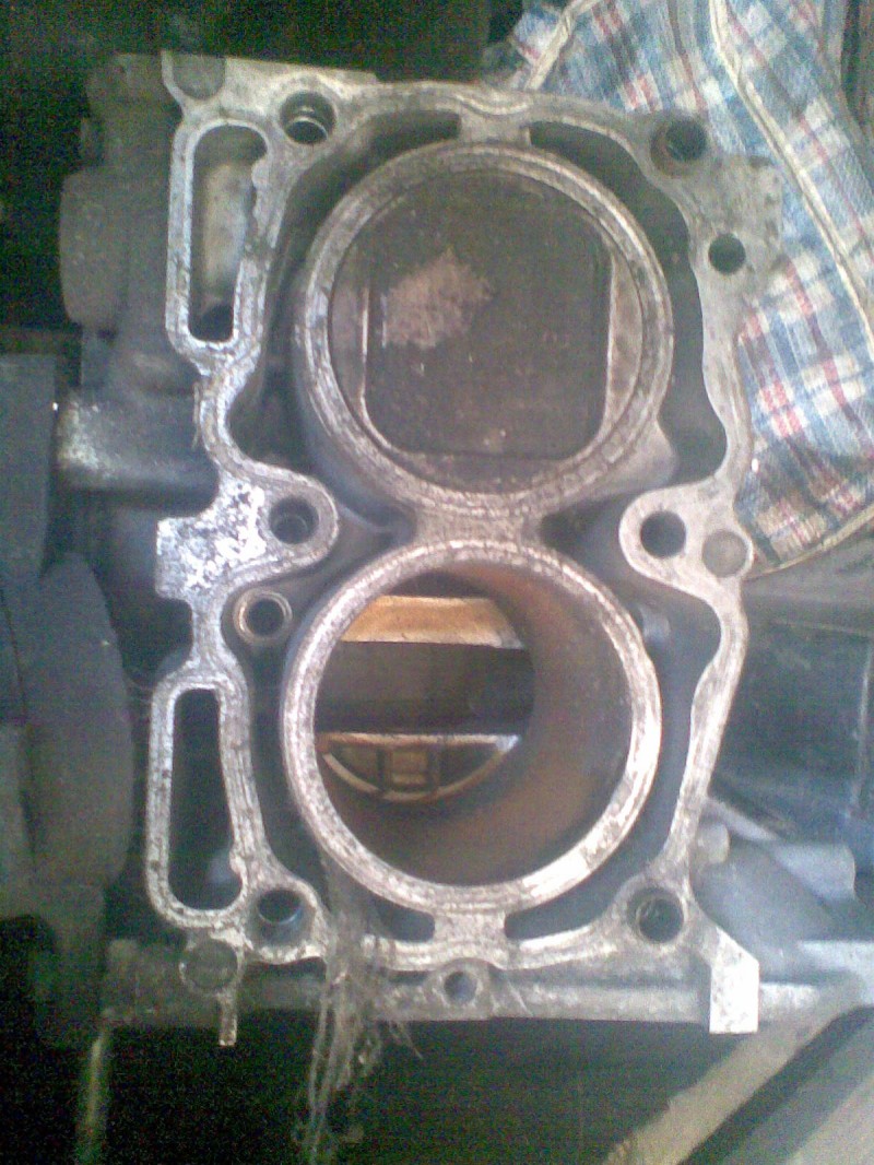

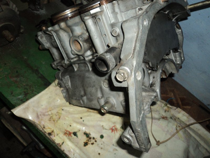

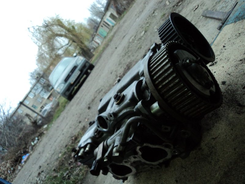

товарищи, а как определить модель двигателя. Вобщем со слов знакомого - движёк стоял на форике. Двиг 2л, на блоке как всегда только EJ20 выбито.
Выработки на блоке нет, мотор раскидаи из за 4 вкладыша. Хозяин поставил новый мотор, а этот знакомому оставил.
Вот сделал пару паршивых фото. Думаю мож на будующее взять и потихоньку его собрать до кучи. Или може только головы смогут пригодиться...
Вобщем мож кто занет - напишите как поределить модель движка.

Сообщение zhekab4 » Ср мар 06, 2013 19:48
205 с авцс
zhekab4
Сообщения: 2534
Откуда: одесса-аккерман
Репутация: 195
Re: Городская турба - нужны советы
Сообщение Sergey_od » Ср мар 06, 2013 20:50
///pahomov/// писал(а): Или може только головы смогут пригодиться...
Головы на одновальных безавцсных мозгах врятли заведуться - мозги нужны будут родные от 205-го мотора
Сообщение ///pahomov/// » Ср мар 06, 2013 22:08
Та вот думаю, если о хорошей цене договоримся, то есть ли смысл забирать этот мотор?
Блоки отличаются АВЦС и без АВЦС. Ну там може дополнительный масдяный канал и т.д. Или всё различие тока в головках - а блоки у фазных и нефазных моторов одинаковые?

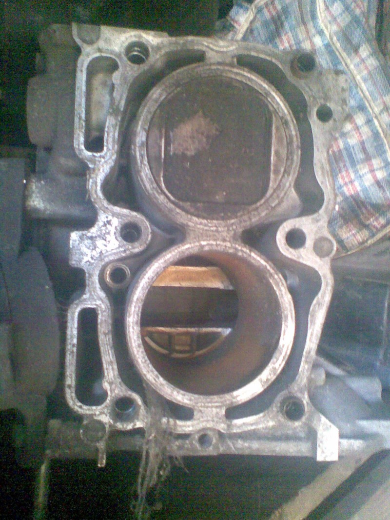

Сообщение Shkabur » Ср мар 06, 2013 23:51
У тебя на моторе этом стенки цилиндров ржавые, после ее чистки там будут краторы.
Сообщение Mad Max » Чт мар 07, 2013 00:12
Мотор от Форь 04, еж205 с авцс.
блок под расточку, плоскости в обработку, что с головами вообще не представляю.
Возможно даже седла менять придется.
Имхо работы с мотором слишком много.
Дальше геморой с проводкой, впуском, выпуском, балку под замену на турбовую или вырезать вмятину под аппайп.
Блоки одинаковые.
Сообщение GTI » Чт мар 07, 2013 08:57
///pahomov/// писал(а):Та вот думаю, если о хорошей цене договоримся, то есть ли смысл забирать этот мотор?
Возвращение его к жизни очень дорого обойдется, я так думаю.
Я бы искал другой мотор. :oops:
Сообщение Lambert » Пт мар 22, 2013 00:41
Да уж, состояние удручает. Хоть бы отработкой его облили прежде чм в погреб опускать :)
точить придется 100%

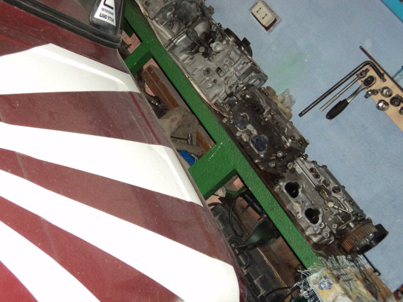

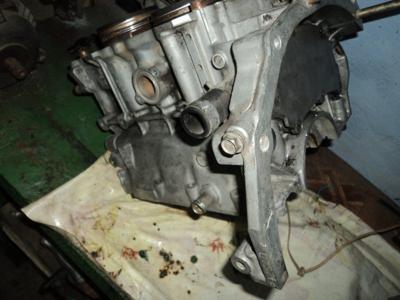

Сообщение ///pahomov/// » Ср ноя 27, 2013 17:54
Ну и чтобы не пустословить, теперь в гараже вот такой наборчик лежит. Пробег мотора 100 000км. Была проблема с 4ым. Колена нет, хозяин долговато со стуком ездил. Блок в норме, ещё не точился, точить нужно в первый ремонт.
Итого блок посмотрю - наверное на продажу, так как мне всё таки нужен 2.5 блок.
Вобщем знакомый вовремя подвернулся с вот таким комплектом подешёвке.
