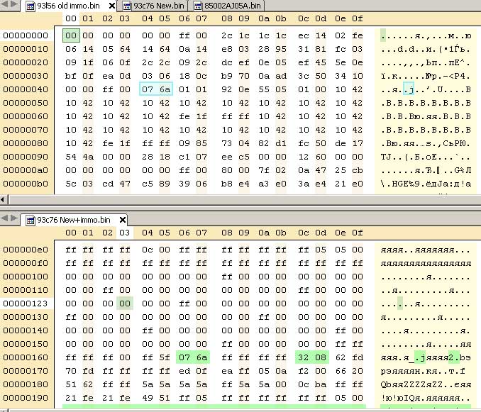

Хочу на дорестай поставити рестайлову оптитронну панель приладів. Виникло питання по іммобілайзеру.
В старій приборці чіп 93c56, а в новій - 93c76. Відповідно код імобілайзера в старому - строка 40, в новому - 160.
Випросив дампи з приборок, в яких перероблялись іммобілайзери.
Як видно 2 байти зі старої приборки йдуть у нову на місце імобілайзера.
Шляхом "наукового тику" з'ясував, що "32" це контрольна сума від рядку із іммобілайзером
Як вирахувати "08" (16d)

Отже, як то кажуть: хочеш щось зробити - зроби сам...
Поставив собі оптитронную панель.
Скопіював 2 байти зі старого чіпу, порахував першу контрольку. Другу не знаю як рахувати, отже вирішив перебрати її з 00, 04, 08, 0с.
Вирішив перебирати з 00, 04, 08, 0с тому, що із перебраних мною 16 дампов в адресі 16d завжди присутні один з таких 00, 04, 08, 0с байтів.
Але довго перебирати довелось, запрацювало зразу з 00.

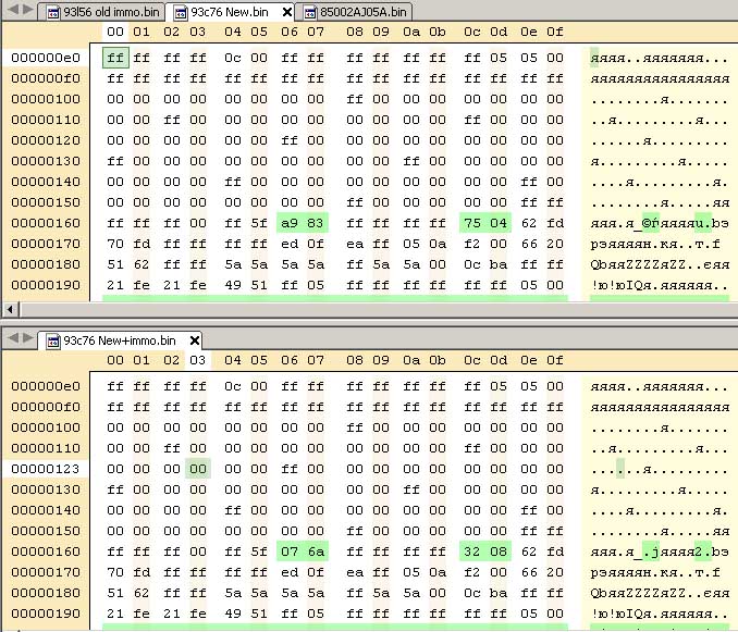

Тоже решил поменять родную приборку на оптитрон. Снял 2 дампа и они оказались с разными структурами как в ситуации выше.
По этому примеру так же перенёс первые 2 байта иммобилайзера в строку 160, в качестве 3-го байта высчитал чек-сумму CRC-8 по всем 6 байтам иммобилайзера из старой приборки.
А вот с последним байтом мне повезло меньше. Перебрал все 4 варианта - 00, 04, 08, 0С - ни один не подошёл.
Может кто подскажет как сгенерировать этот последний байт (строка 160, столбец 0D) ?

Не можу стверджувати, але мені здається, що перша контролька неправильно порахована.
Киньте сюди 160 строку із перекинутими байтами зі старої приборки.

Оригинал, строка 40: 3d 1b 01 01 d9 0e
Оптитрон, строка 160: 3d 1b ff ff ff ff ba ..

Сообщение UserAnonymous » Пт окт 04, 2019 13:33
DimmOFF писал(а):Оригинал, строка 40: 3d 1b 01 01 d9 0e
В мене 86 перша контролька

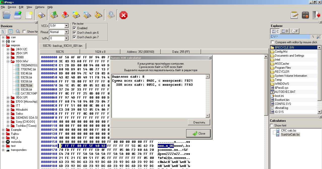

Рахувати можна програмою iprog+ (безкоштовна)

Сообщение UserAnonymous » Пт окт 04, 2019 14:03
Я в цьому не ас, так що там ще може бути 79 перша контролька.

Сообщение DimmOFF » Пт окт 04, 2019 20:27
Контрольная сумма 79 - рабочий вариант в моём случае оказался. Но я сдался и заказал настройку дампа у знающих людей. Сюда вошло и перевод на английский, правильная индикация передних дверей, расход л/100км, иммобилайзер и сохранение родного одометра.
