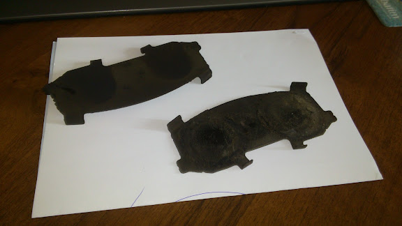

Сообщение dimmon » Пн июл 30, 2012 10:07
Andrey72 писал(а):Стоят впереди Textarы, достались с машиной. После того как перебрал это дело ( заложил новую смазку в направляющие, смазал торцы и тыльную сторону колодок "медяшкой", а самое главное правильно установил противоскрипные прокладки- из нержавейки к тормозным поршням, обычные черные к скобам) все скрипы, визги прекратились.
Я прокатался на своих Тексарах 500 км, думал притрутся. Все как и было, трут при езде и все. Такое ощущение что за пол тысячи стерло примерно 1 мм диска :(
Вы пишите про противоскрипочные прокладки это не вот эти:
Или это индикаторы износа? Т.к. с старыми колодками такое сняли и выкинули, а на новых такого нет. Хотя смотрю по вину на Екзисте это:
SHIM-DISK BRAKE,OUTER пишет что "Не применяется на выбранную модель автомобиля" :shock:
Буду ехать во Львов менять все масла, заодно пусть там и смотрят колодки, у нас в Луцке, сервисы просто капец. Даже смотреть не хотят те кто ставили, может не отжимает, может клинит, может не так поставили. Ответ один: колодки гавно надо менять на другие.

Сообщение Andrey72 » Вт июл 31, 2012 14:53
Они.Между прокладкой и поршнями желательно нанести "медяшку".Только одна из них черная, а вторая из нержавейки( а может из чего другого, какого нибудь сплава). У фирмы Bendix есть отдельная линейка колодок, называется Titanium Silence или как-то так . Там в комплекте идут две такие прокладки из нержавейки( то что они из титана с трудом верится). Если вы пишите, что постоянно затирают колодки ,то проверьте насколько свободно ходит скоба в направляющих и тормозные поршни. Под манжеты направляющих и поршней закладывается смазка, называется Brake Grease(дальше не помню, если нужно , съезжу в гараж, посмотрю). Смазка темно-зеленая полупрозрачная , гель напоминает. Держит температуру и не вредит манжетам и уплотнениям. Колодки, как я писал, то же нужно в определенных точках смазать. Вообще, писк по большей части появляется при трении колодок о поршни. Чтобы он появился от самого фрикционного материала, это должны быть две крайности- либо колодки- г.. , либо наоборот-это боевые колодки, рассчитанные на высокую температуру.
