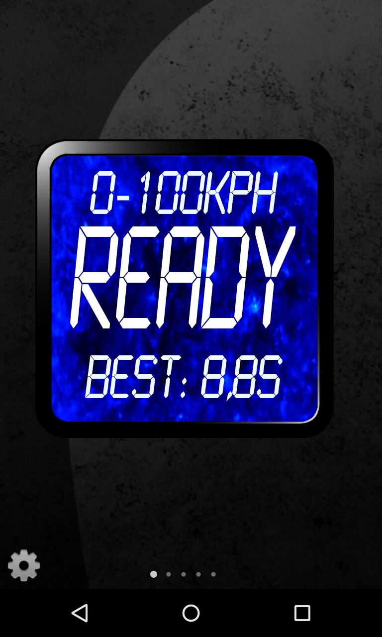

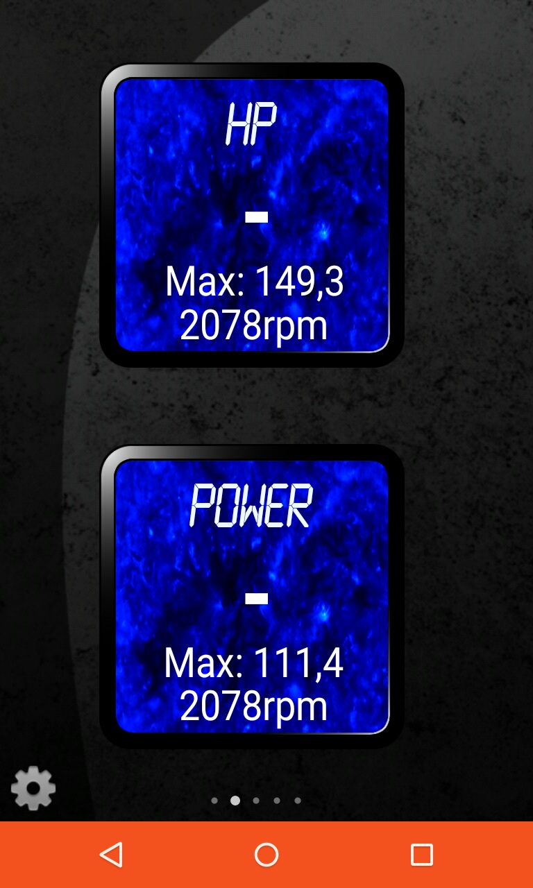

Сообщение slam_77 » Вт ноя 17, 2015 22:38
Я прошил в Днепре.
Отключили вторую лямбду, ЕГР, вторичку.
Обогатили смесь в средних диапазонах и снизили на высоких.
Углы сделали немного злее.
Мерил изменения ОБД блютуз сканером и программа Торку про.
Показания в стоке 11 сек. до 100 км./час. Мощность на колесах 110 л.с.
На фотах после прошивки. За точность измерения пусть берет на себя Программа и сканер)))
Share2015-11-17-4720b5f0bb675189a00437e0d2decaa77a32b24643ee842693c5d86a9c4cdfef-Picture.jpg
150 на колесах, приблизительно 200 л.с. мотор
Share2015-11-17-1e8a259ef9a68c0f8db6d235176ac08268b32c53eb21f420cb5ad24ccd831865-Picture.jpg
8,8 сек

Сообщение c0les0 » Вт ноя 17, 2015 22:46
Сделаю ТО на днях и тоже этим вопросом займусь. Правда, у меня без катов и корректировок она ехала 9,3.
200 лс на сток 2.5 моторе - это фантастика, безкатовый выхлоп добавляет ну 10-12 лошадей максимум, итого 185 у тебя)
c0les0
