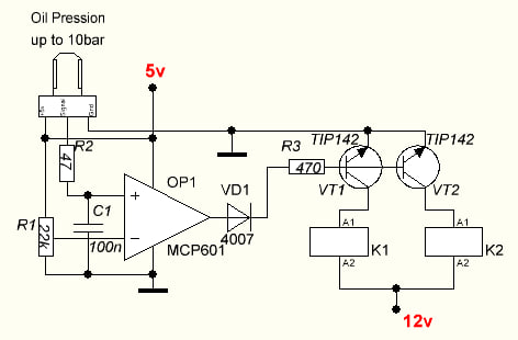

Панство, просветите меня в одном вопросе: активация клапана AVLS в основном зависит от давки масла, которое достигается при штатном 10мм маслонасосе, при определённых оборотах (как правило около 3000rpm - дета 2850 и выше), которые видит ECU (он ессно не только это видит для выдачи разрешения) даёт добро на открытие клапана, считая что давления достаточно.
Т.е. если принудительно открыть клапана AVLS (не важно каким образом - но ессно что никаких перемычек), при низкой давке масла, на низких же оборотах, то толку вообще никакого, а появится он лишь с ростом оборотов, когда и давление масла вырастет?
Таким образом, чтобы на низких (1500-2000rpm) оборотах давление было достаточным для работы гидроуправляемых кулачков распредвала, нужен маслонасос, который уже может создавать необходимое давление при более низких, нежели штатные 3000rpm. Т.е. надо сразу ставить 12мм, а потом уже думать как заставить систему включаться на пониженных оборотах и работать корректно, или штатного 10мм вполне хватит для данных манипуляций?
Кстати - на Аутбеках есть бинокли на впуске?
Проанализировав инфу и открыв пару раз Америку, после того как снова изобрёл велосипед, родилась вот такая схемка.
Подстроить можно под разную давку. Другое дело как это всё увязать с штатной работой AVLS. Нужен терминатор, при неких значениях отключающий данную схему. Допустим при появлении управляющего сигнала с ECU.

Сообщение zhekab4 » Пн июн 26, 2023 19:39
12мм насос больше потока дует,давка по идее зависит от пружины редукционника
вроде 11 ярче в этом плане,ток нафига оно надо)
смотрите в логе,их там видно и при этом мониторить давление масла-но наверное лучше 20x/y))

В общем давка, как оказалось не самое главно. Там мониторинг нагрузки и оборотов, но в основном оборотов. При этом нужно корректировать наполнение камеры. Короче нельзя просто взять и замкнуть клапаны AVLS на 12в.
Как мне один гражданин сказал - ничего в атмосферной прошивке сделать нельзя, чтобы хоть как-то изменить ТТХ. От вообще. И шота я не верю нихера. Правда он занимается только турбами...
Один из авторитетных, хоть и не наших, гражданинов DimeSPb, именно про это и писал, что типа принудительно подключить клапаны, последовательно, на 12в, с активацией по датчику масла. Правда там у него электронных блоков небыло оговорено, заменив всё релюхой, но сам подход идентичный моему. Вернее мой подход с его идей.
Соственно цитаты:
Нужно подать на эти клапана постоянные 12в. Лучше, соединив клапана последовательно — меньше будут греться.
Тогда подъём клапанов всегда будет высоким, и работа мотора не будет отличаться от моторов до 2006 года.
Питание подавать с плюса питания форсунок или EGR, через реле, которое замкнется по датчику давления масла.
Но эти все советы были в контексте свапа 253го с AVLS на машину без мозгов под этот движок, которые не могут управлять клапанами.
В моём же случае, скорее всего, можно в прошивке подкорректировать порог срабатывания.
Остальное - топливные карты и прочее, то всё нужно выкатывать после того, как будет активация.
Как раз занимаюсь созданием диагностики, запасся всякими приблудами и вот затачиваю ноут чисто под всё это вот это.
Сдохнет китайский (приведённый к состоянию заводского по номиналам) тактрикс - куплю оригу. То меньшее из зол.
Только вот в самой прошивке нет никакого AVLS. Зато есть несуществующий параметр AVCS, который подходит для фазных DOCH моторов.
А может просто решили не заморачиваться и AVCS = AVLS в моей прошивке.
А может всё намного проще и нужно всего лишь заменить клапаны AVLS на новые (возможно износились уже за 236000км), чтобы не было такого затыка на низких оборотах как сейчас.
Ибо очень сильно чувствуется как при оборотах выше 3000 двигатель как буд-то обретает второе дыхание.

Сообщение RoSs » Вт июн 27, 2023 09:15
Morlock писал(а):А может всё намного проще и нужно всего лишь заменить клапаны AVLS на новые (возможно износились уже за 236000км), чтобы не было такого затыка на низких оборотах как сейчас.
Замінити можна, але це навряд чи від avcs, це загальні налаштування ECU.

Сообщение Morlock » Вт июн 27, 2023 11:54
RoSs писал(а):Замінити можна, але це навряд чи від avcs, це загальні налаштування ECU.
Не зовсім зрозумів про що річ?
В мене взагалі не повинно бути навіть згадки про AVCS, бо це не фазний двигун. EJ253i-AVLS це SOCH.

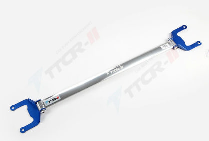

Сегодня наконец приехала задняя распорка TTCR-II.
Пару часов плясок с бубном и распорка на месте. Основная масса времени ушла на то, чтобы аккуратно подпилить пластик и подрезать пенопласт. Всё сделал сам, с небольшой моральной поддержкой одноклубника, в смысле одноклубника по Subaru Kharkiv Club.
В собранном состоянии багажник никак не отличается от стокового состояния. Т.е. распорка полностью скрыта элементами обшивки.
На ездовых качествах никак не сказалось, ну разве что есть ощущение (опять же исключительно субъективное, жопомерное, так сказать), что машина стала более сбитая на всяких неровностях, типа жЫрных лежачих или форсирования глубоких ям, в нашем ровнодорожном городе. Через пару сотен км нужно будет проверить уровень крепежа распорки, но вроде бы не перетягивал, затягивал моментом.
Товарищ-аргонщик, когда увидел распорку, которую я вытянул из их фирменной полиэтиленовой упаковки, сказал что крепёж, на фото синий, очень похож на ковку. Как ни странно.
По размерам - идеальнее не бывает. Просто как завод стала на место.
Стоило мне это удовольствие 100$ с доставкой из Китая. При этом сама распорка стоит 62$, остальное доставка до Польши, а там ещё 7 с копейками евро до Харькова. Ехало мне это всё 35 дней, с момента отправки из Китая. А в общем - с 17 мая.
Во время работ делал фотки, как мне казалось, но потом выяснилось что я немного отупел от жары и фоткал через сраку. Так что никакого фототчёта нема.
Сразу оговорюсь: задачи сделать какое-то подобие офроудной или раллийной тачки, с кучей распорок и иже с ними, не стояло.
Спереди поставил для того чтобы передняя часть была не такой желейной, снизу поставил для того чтобы увязать подрамник и сделать его жёстче, а сверху сзади была установлена распорка дабы снизить влияние крутильных колебаний на кузов в задней части и дабы предотвратить возникновение трещин в районе рейлингов/ляды, где уже было устранено всё, что за годы эксплуатации монообъёма довелось до цугундера, хоть и без фатальных последствий.
Такие дела.
