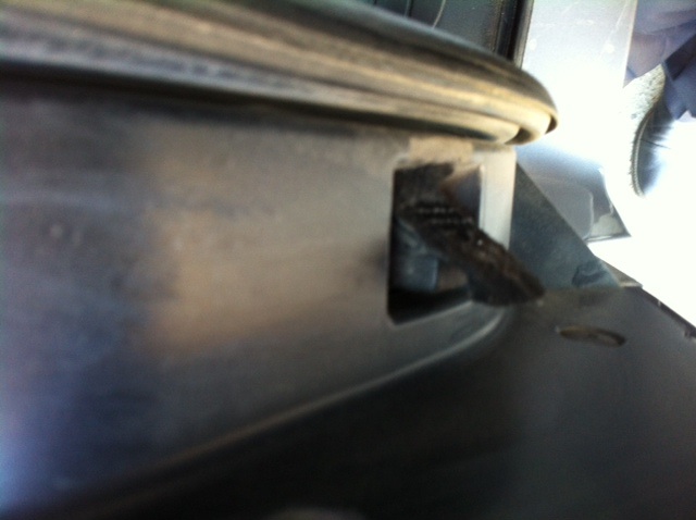

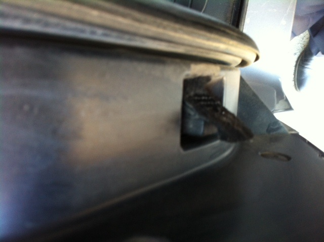

Крымский субарувод писал(а):
mega_asd писал(а):У меня Люк молчит а вот с зади что то тарабанит, наверно дверь задняя, чем лечим?
У меня проблема решена: под приемные пазы задней двери подложил уплотнитель 1,5мм и скрипа нет. Если скрипит пластик задней двери - надо снять пластик и попериметру где он соприкасается с металом тоже проложить уплотнитель. Кто занимается шумоизоляцией, знает, какой уплотнитель нужен.
Пазы это те которые по бокам слева и права? Такое ощущение что она торохтит, хотя с наружи когда шарпаеш ее в закрытом состоянии не че не слышно. Мож действительно пластик.

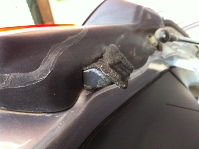

Пазы это те которые по бокам слева и права? Такое ощущение что она торохтит, хотя с наружи когда шарпаеш ее в закрытом состоянии не че не слышно. Мож действительно пластик.[/quote]
Да это пазы, которые по бокам. Ну для пущей верности сделай и пластик на багажнике.
Вот как то так...
И вот так. И проблема решена.

А грохотит она, потому что кузов играет и есть зазор в приемных пазах. Чтоб проверить просто заедь одним колесом на бордюр, а потом попробуй закрыть багажник... Получилось? Но не с первого раза.

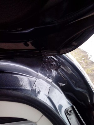

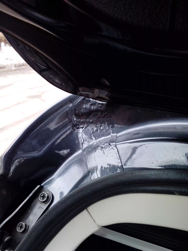

Сообщение civic » Сб мар 09, 2013 10:11
Вот так после гарантийного ремонта трещин кузова выглядит проем багажника
вот так после ремонты выглядит проем багажника

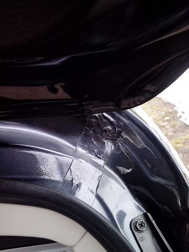

Сообщение civic » Сб мар 09, 2013 10:12
с другой стороны

Сообщение Cossack » Вс мар 10, 2013 11:12
Выглядит конечно сцуко не презентабельно. :shock: а сколько по деньгам такое дело тянет?
