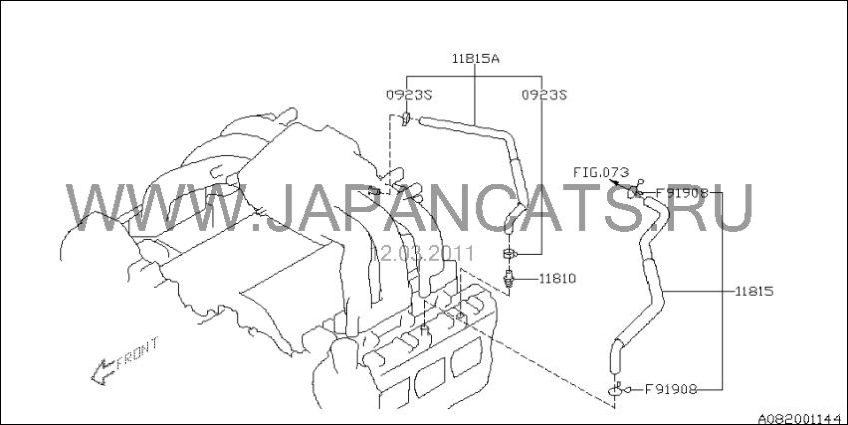

вот это не он случайно
дима
Сообщения: 219
Зарегистрирован: Чт май 26, 2011 10:00
Re: P0302 пропуски воспламенения 3 целиндра.прошу помоч
Сообщение дима » Вт май 21, 2013 10:55
11810 не он

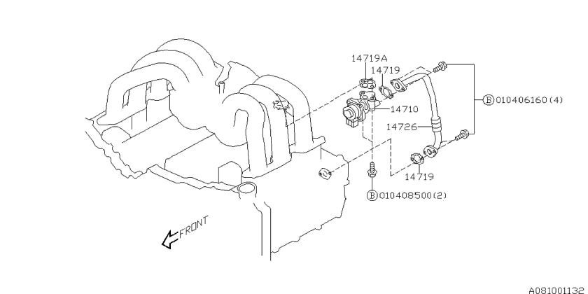

Сообщение nikopolchanin » Вт май 21, 2013 11:03
дима писал(а):11810 не он
НЕТ!
14710

Сообщение nikopolchanin » Вт май 21, 2013 11:04
