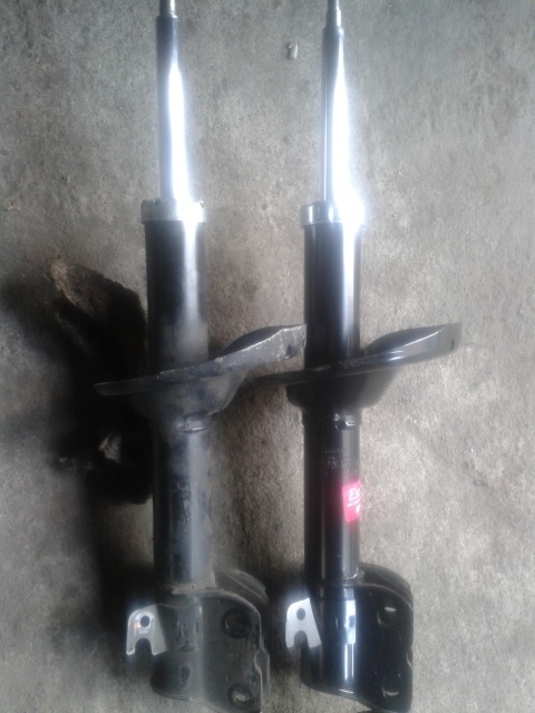

4apay писал(а):Вообще то если отверстия смещены параллельно,то развал уйти не должен. Какой код у детали на фото?
смещены параллельно. 100%
код стокового аммортизатора 20310AJ04A (тот, что стоял на авто)
код аммортизатора Каяба для Европы - 339240/339241 (тот, что привезли)

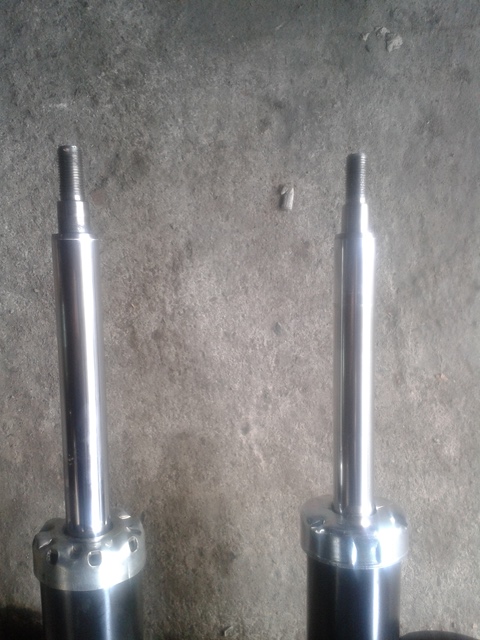

диаметр штока одинаковый
длинна каябовского штока немного длиннее (ок.10 мм. +/- хз)
нижняя чашка аммортизатора под пружину одинаковая
опорная чашка, что у Европы, что у американцев говорят одинаковая (не проверял, не знаю)
оригинал для европы не совпадает, поэтому меняется опорная чашка (возможно, о5 же со слов, см. пункт выше)
Каябовский шток по диаметру совпадает
! волнует только 1 вопрос, теоретически вроде если смещены отверстия, то развалу *опа, но смещены они параллельно... поэтому продавцы с магазина тоже говорят, что на развале не отразится.

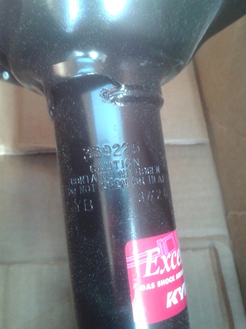

Такое ожидание невыносимо, поэтому купил со штатов каябовские (парт номера 339225/339224). Ожидаю товар через 10 дней. Отпишусь.

Товар прибыл. После выходных отпишусь с приложением фото.
В коробке
Парт номер

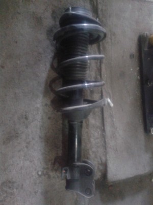

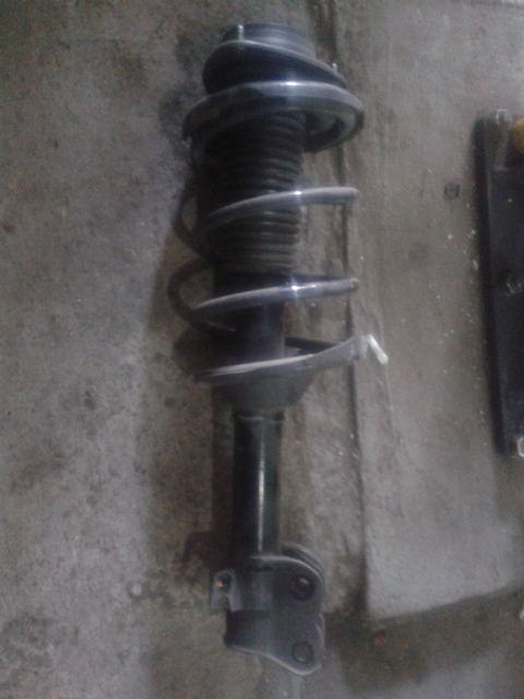

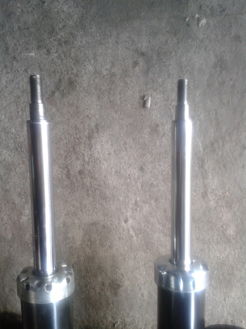

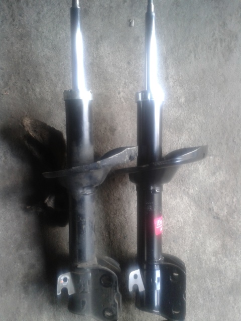

Сообщение ronin700 » Пт окт 11, 2013 12:22
Как и обещал.
Съездил на сто и провел замену амортизаторов.
Предистория: Словил яму с замятием диска, появился стук. На сто ничего не нашли, но благо есть опыт, поэтому решил заменить сразу амортизаторы.
Покупка описана выше.
Стойка в сборе со старым амортизатором
Общий вид
Сравнение штоков
