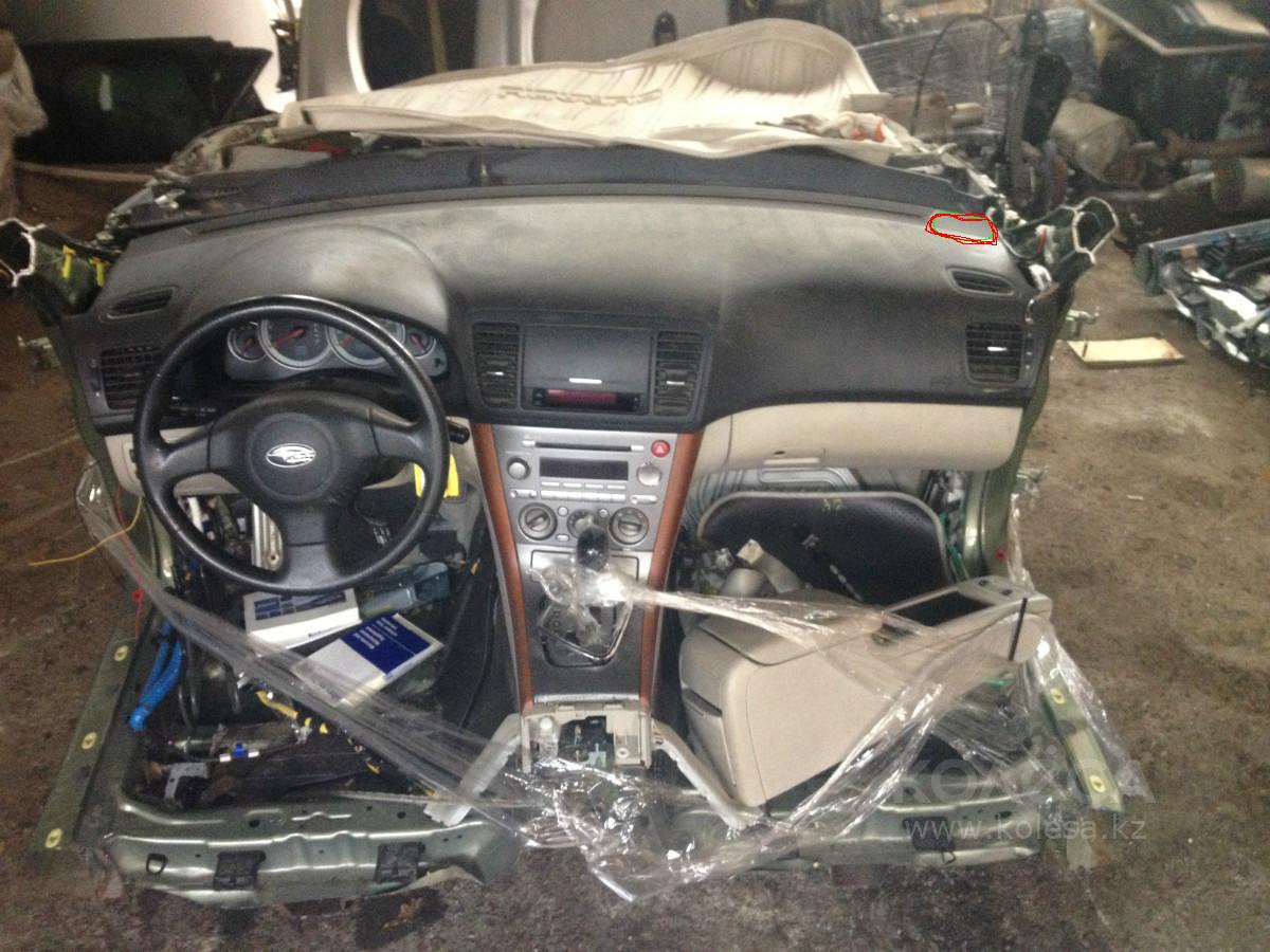

спасибо скачал,думаю с этим справлюсь.теперь еще не могу найти саму торпеду,новые есть но за них заряжают.нашел одну с американца но там почему та нету датчика справа в углу.теперь возникли такие вопросы этот датчик что не на всех торпедах стоит?какую торпеду лучше взять из б.у привезеную с америки,аоэ,европы или японии,отличаются ли они по качеству?одинаковые ли торпеды с ретайленга и до рестайлинга?
выдиленым с права видно что даже выреза под этот датчик нету
дима
Сообщения: 219
Зарегистрирован: Чт май 26, 2011 10:00
Re: торпедо
Сообщение Dr.House » Пт ноя 22, 2013 15:12
дима писал(а):спасибо скачал,думаю с этим справлюсь.теперь еще не могу найти саму торпеду,новые есть но за них заряжают.нашел одну с американца но там почему та нету датчика справа в углу.теперь возникли такие вопросы этот датчик что не на всех торпедах стоит?какую торпеду лучше взять из б.у привезеную с америки,аоэ,европы или японии,отличаются ли они по качеству?одинаковые ли торпеды с ретайленга и до рестайлинга?
Датчик-это датчик солнечной активности.Нужен для климатконтроля.То есть для автоматического климатконтроля.
А тот что на фотке-америкос с механическим кондиционером.Там этот датчик неактуален.Ибо все делается ручками.
