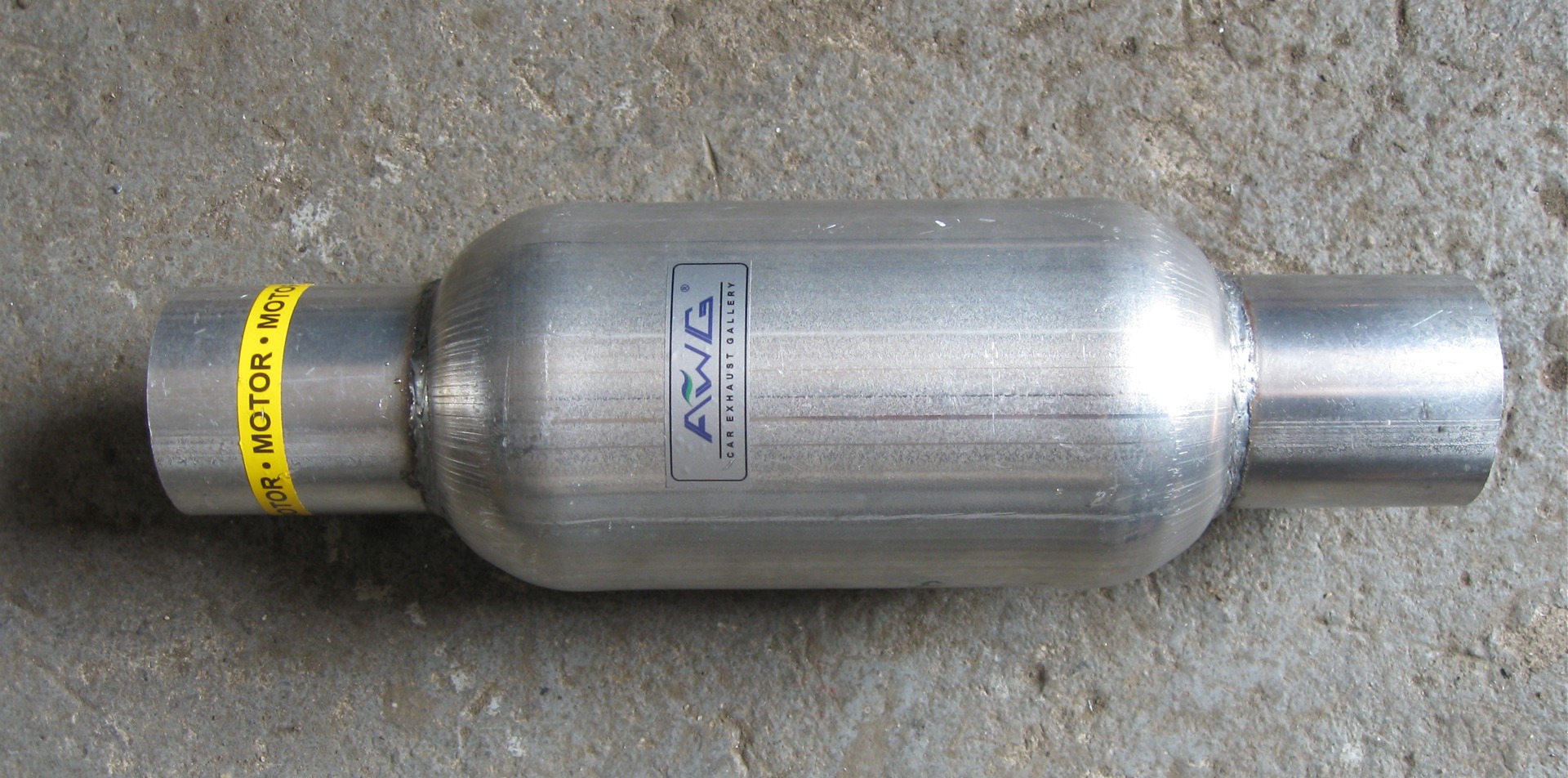

Вирізати кат...вварювати стронгер він же (пламегаситель)он устроен таким образом, чтоб немного остужать выхлоп)) потім лямду або (проще не обманку, а програмно отключить этот датчик), на решту забити.....і буде тобі щастя... :wink:

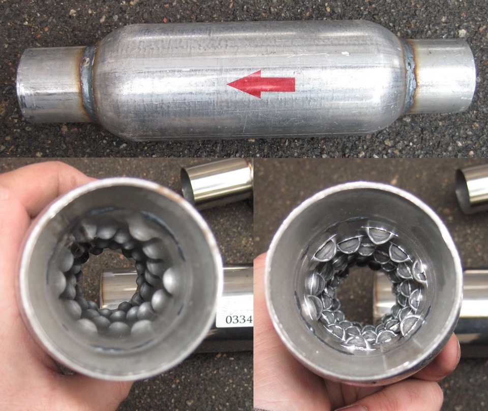

Andr3y
800...2000 грн с установкой, и никого обманывать не нужно (ну, если хочешь, "...чтобы было правильно..."):
http://www.glushiteli-sos.kiev.ua/katal ... zator.html
