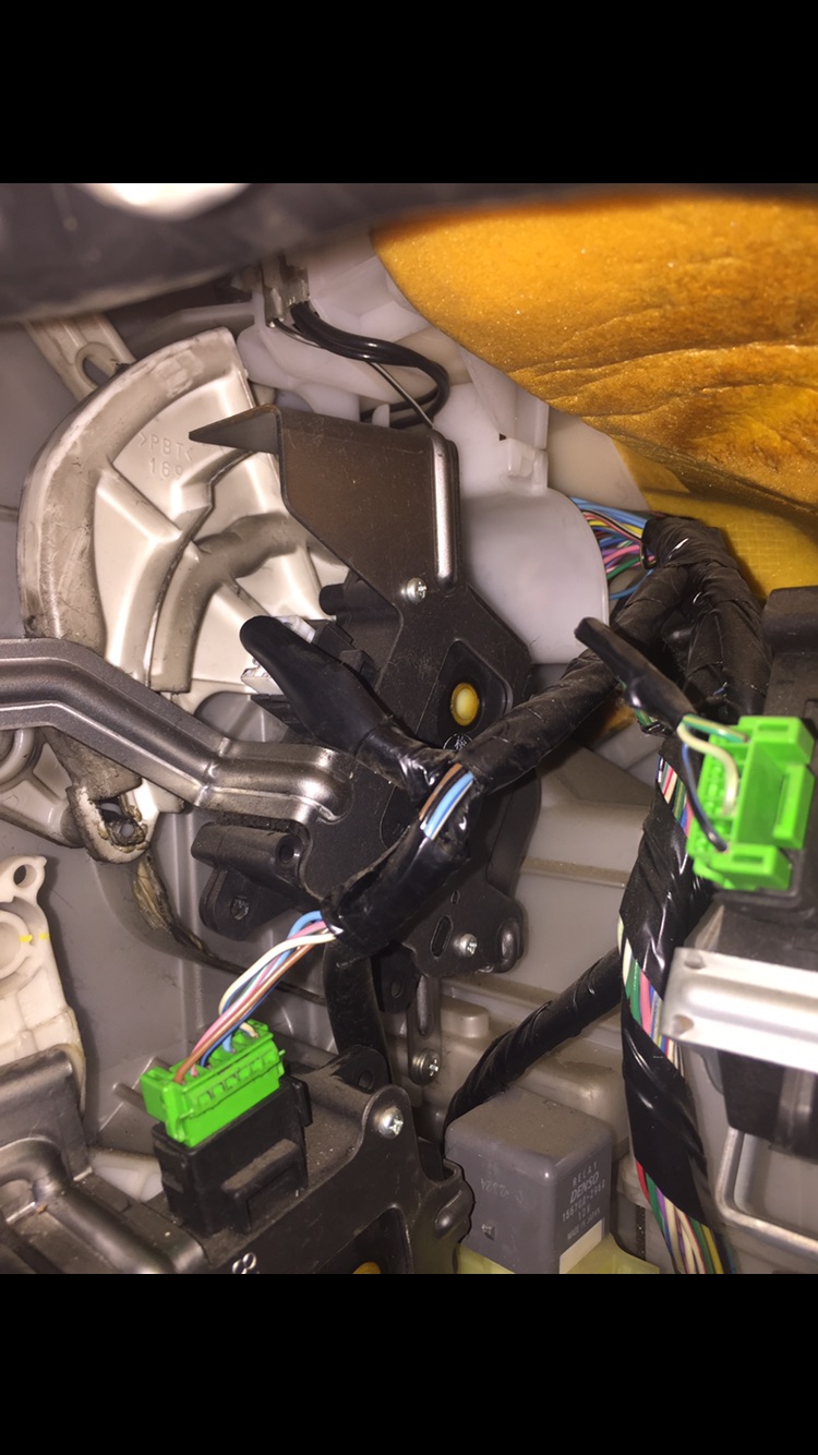

Вот этот засранец гудит !
jordan
Сообщения: 243
Зарегистрирован: Сб дек 08, 2007 01:17
Re: Странный звук в климате и тухнет маг!
Сообщение Dr.House » Вс сен 06, 2015 16:07
jordan
Ну вот и сам нашел!)))
Теперь маленькую крестообразную отвертку в руки,спиной на порог авто,и.... короче чтобы его открутить помудохаться придется)))Особенно задний саморез.. :lol:

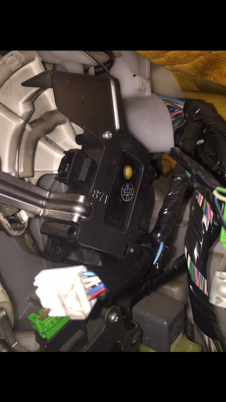

та я решил может подскажешь какой его номерок :shock:
и уже заказать па потом снимать ! :lol:
пока просто скинул фишку! :uaflag2:

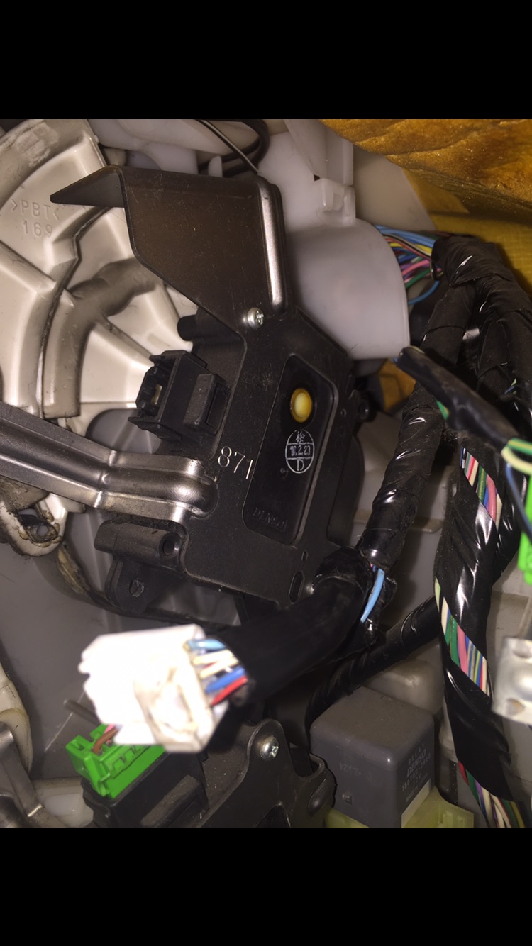

Вот он с белой фишкой вокруг своих братьев с зелеными фишками
