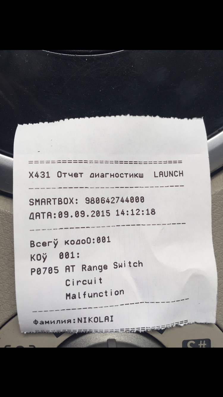

Загорается чек антибукс и моргает круиз
Почитали launch выдал такие огибки , кто подскажет на что матюкается ?))) :uaflag3:

171 . 174 - бедная смесь .
108 - обрыв проводки на расходомер воздуха
700 - запрос из АКПП на включение чекэнжина ( смотрим ошибки в АКПП ) .
705 Ошибка АКПП .

Анатолий Валерьевич писал(а):171 . 174 - бедная смесь .
705 Ошибка АКПП .
0705 ошибка в Акп чего именно?

Сообщение zhekab4 » Ср сен 09, 2015 19:27
ошибка селектора prnd
по остальным смотрим датчик левее геныча ,бо по обеим лямбдам бедная смесь

Сообщение jordan » Ср сен 09, 2015 19:56
zhekab4 писал(а):ошибка селектора prnd
Со всеми вроде разобрался !
А вот по ошибке селектора prnd что подскажешь где смотреть искать проблему ?

Сообщение Анатолий Валерьевич » Ср сен 09, 2015 20:04
Сам селектор находитца в поддоне АКПП , но иногда просто проводка балуетца там где в сам коробас заходит .

Сообщение jordan » Ср сен 09, 2015 20:49
Анатолий Валерьевич писал(а):Сам селектор находитца в поддоне АКПП , но иногда просто проводка балуетца там где в сам коробас заходит .
Снял ручку Акп и и чехол с защитной крышкой где светится п р н д , подергал провода , бац заработало ошибки с щитка пропали , пока как то так! :uaflag2:
