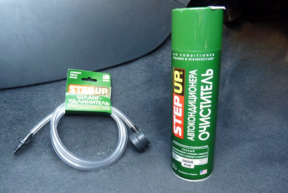

Чищу каждый год такой штукой
этим летом тоже чистил испаритель. Шланг вставляется в дренаж и до упора в испаритель, затем весь баллон туда...
Странно почему запах когда кондер + печка. А по отдельности вообще нет запаха.
