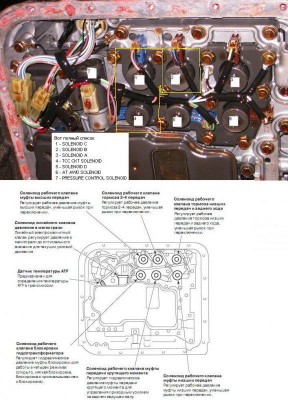

Пришли фотки своей плиты (гидроблока) так, чтобы было хорошо видно искомые соленоиды.
Может что-то подберётся.

Сообщение Ruslan77 » Сб дек 12, 2015 13:55
Соленоиды обведены карандашом. Нужны эти три соленоида

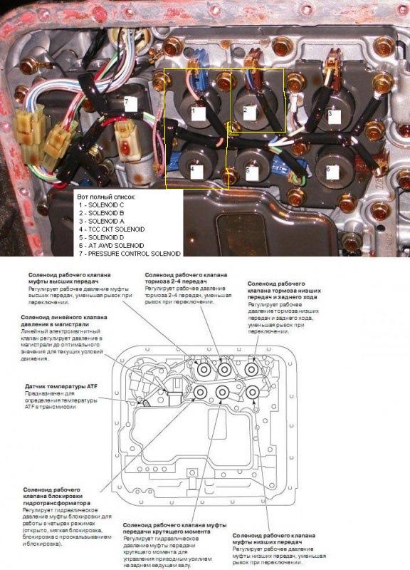

4-х ступенчатая:
5-ти ступенчатая:
Как по мне: "немного разные".
