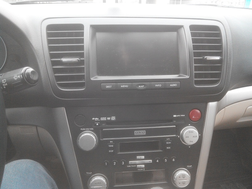

Всем доброго дня.
У мну вопрос, есть вот такая магнитола с навигацией в моем авто, есть ли возможность к ней что-нибудь совместить? Поскольку у меня нет кнопки СНС вот и назрел вопрос стоит ли заморачиваться или и дальше писать ДВД диски и слушать музыку с них и единственным дискомфортом будет только запись раз в неделю.

Re: Да будет флешка или прощайте CD.
Сообщение Smax » Вт фев 23, 2016 15:36
jeka_ua_kr писал(а):Всем доброго дня.
АУКС есть же !
Сообщение jeka_ua_kr » Ср фев 24, 2016 11:19
Smax писал(а):АУКС есть же !
Можно поставить декодер, как у меня. 8)
А вот его и нету к сожалению... Был бы, то мну хватило бы его с головой!!!
Пы. Сы может я не способный его включить, но в подлокотнике входа аукс нет, в перчаточном ящике тоже и при нажатии на кнопку - реакции магнитолы нет никакой, может есть какой-то секрет?
Сообщение AL » Ср фев 24, 2016 11:43
jeka_ua_kr писал(а):А вот его и нету к сожалению... Был бы, то мну хватило бы его с головой!!!
покупается оригинальный шнурок и подключается в разъем сзади магнитолы. Также его можно сделать самостоятельно, инфы по этому поводу в инете море.
