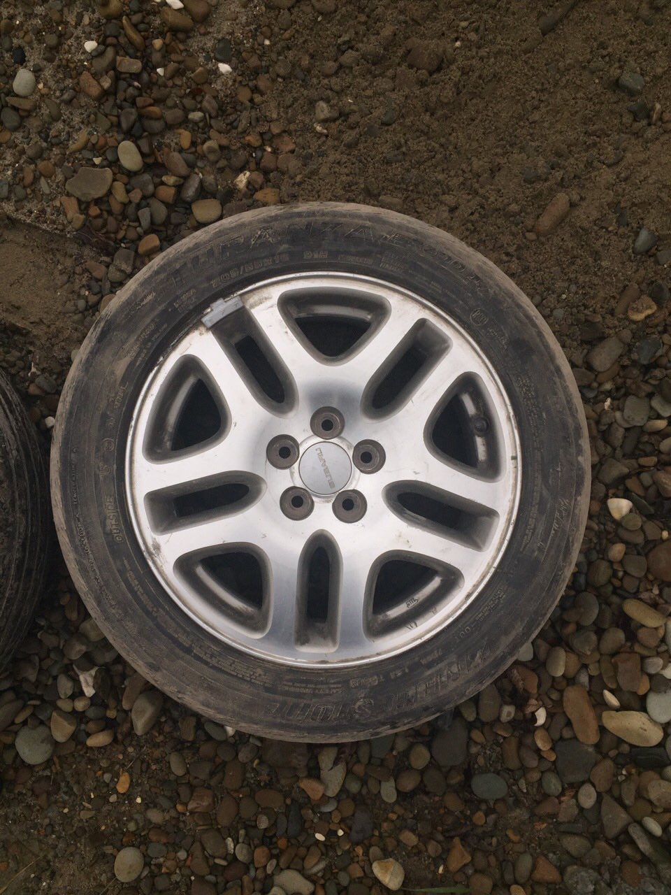

Прошу прощения может не в тему пишу, можно ли установить такие диски на WRX суппорта? Параметры дисков R16 6.5 ЕТ48
