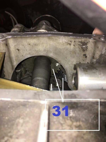

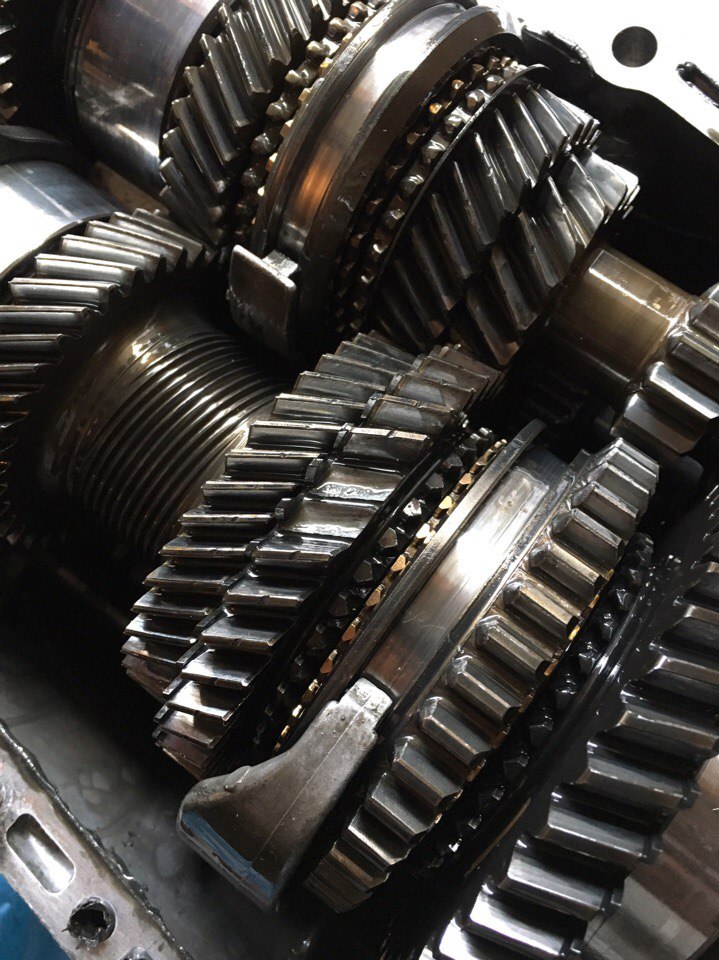

MAXXIS 69 писал(а):от така проблема, що скажете? варто міняти передачу, чи є гарантія, що не зламаються знову? чи коробка під заміну?
MAXXIS 69 писал(а):накрилась коробка іmpreza wrx 2.0 2003 року, друга передача хруст, думаю ремонтувати нема сенсу, підскажіть де можна знайти б/у??, кучу розборок обзвонив, поки не знайшов. На кузові написано ty754vn4aa, чи на неї підходять де є 5аа, 1аа???
Анатолий Валерьевич писал(а):Вариантов шестерёнок второй передачи было не так уж мало , + не одна она там люлей выгребала .
Пересчитайте главную пару и трансфер , по этим признакам попробуйте подобрать б.у коробку .
Или как весьма неплохой для динамичного разгона вариант коробку и задний редуктор с япономамы рынка .
Анатолий Валерьевич писал(а):Одинаковое число зубов трансферных шестерней означает что передаточное число переднего и заднего редуктора должны быть равны .
