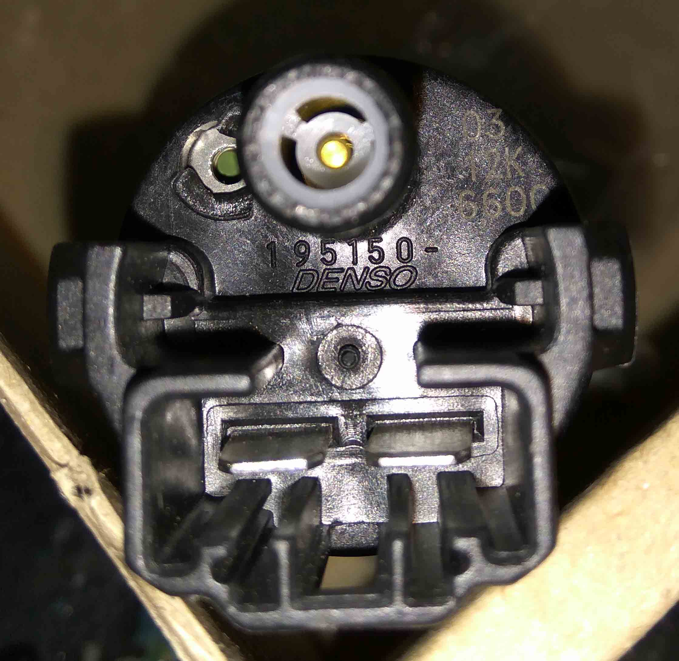

Ну что же, поменял топливный насос. После установки замерял давление в рампе 3,4-3,7 атм, в норме! Как и ожидал, долговременная топливная коррекция нормализировалась. LTFT - 0%, STFT -14.3% - +10% (делал сброс ЭБУ, для точности), правда проехал пока только 20 км. Но тенденция обнадеживает.
Потеплеет, хочу еще прочистить форсунки, т.к. есть разность по коррекции между "банками". Расход топлива, судя по показаниям БК, снизился. Позже будет точнее.
На новом насосе маркировка 195150-6600, на старом (изъятом из бака) 195150-6630.

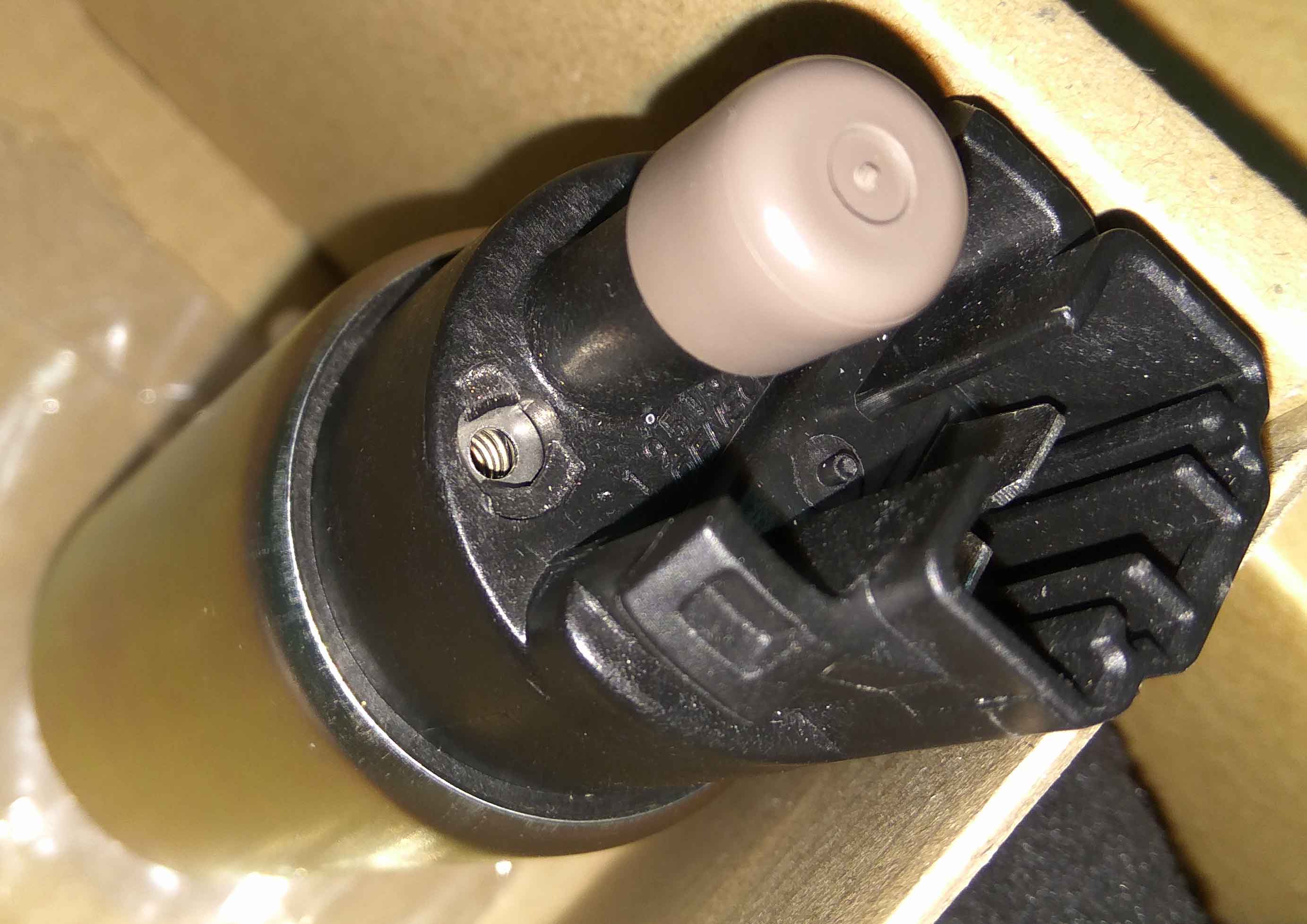

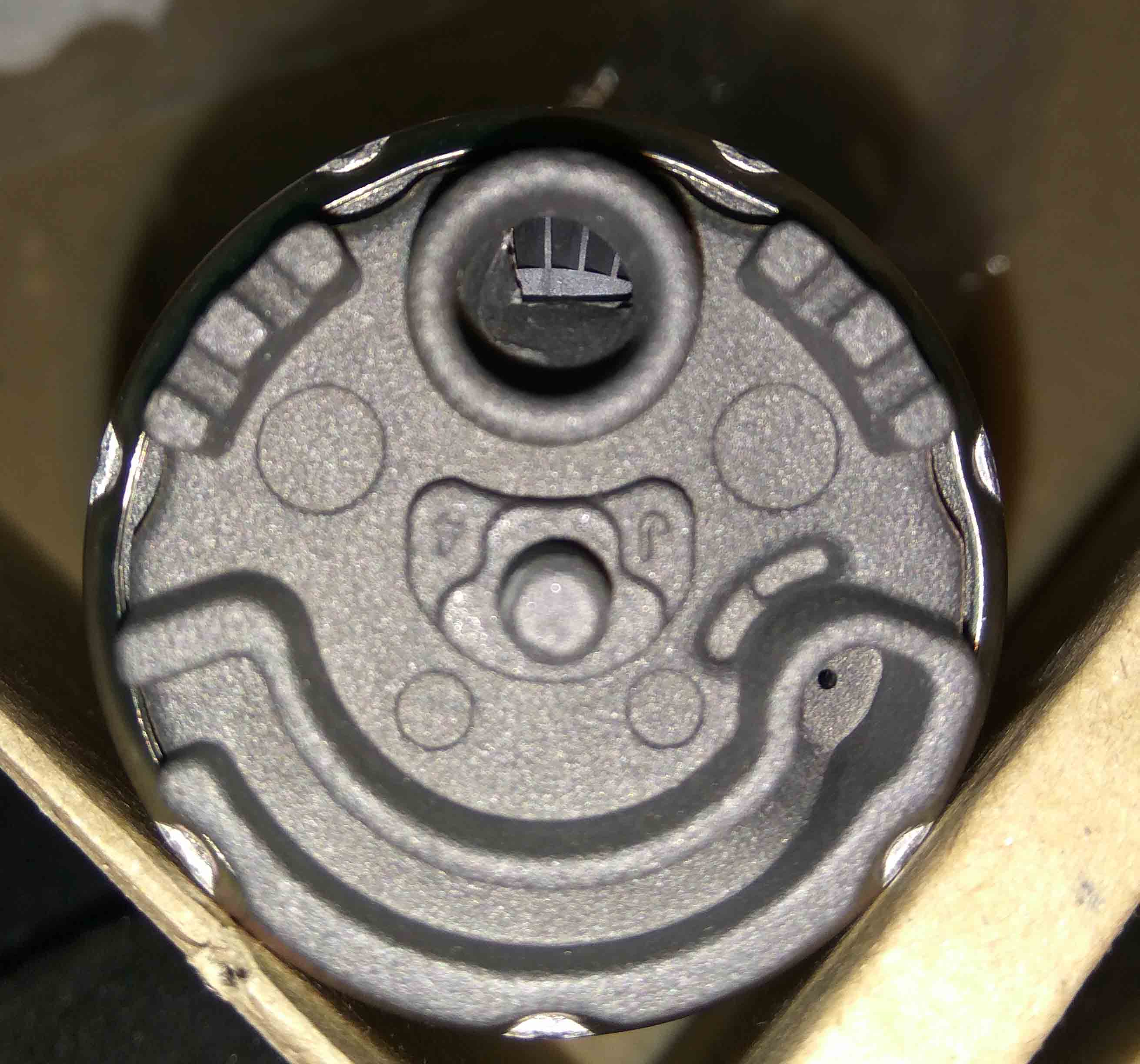

И еще несколько фото насоса.

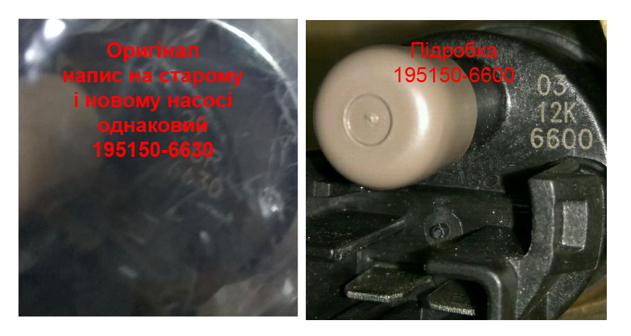

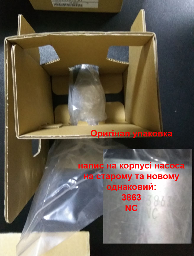

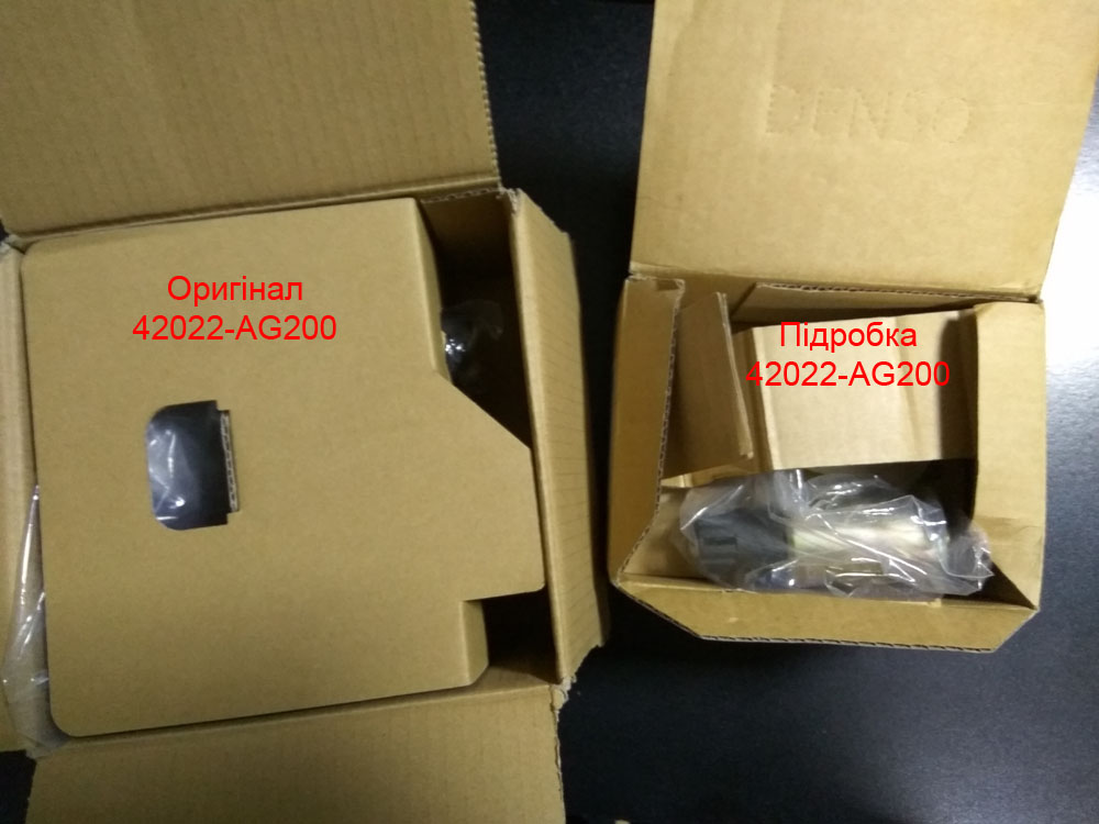

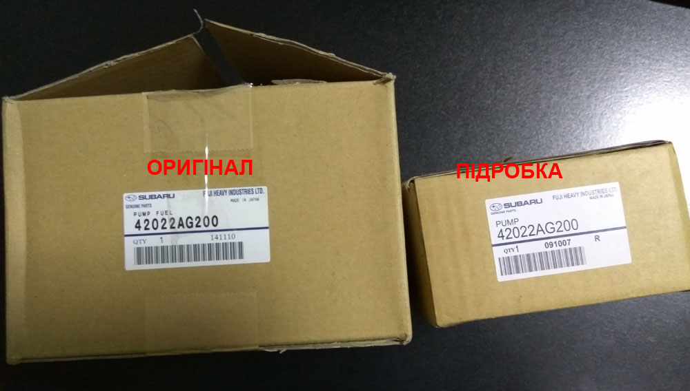

Не пройшло і 1 року як "оригінальний" насос здох... Ну не здох повністю... качає потроху... Корекції повернулись у +20 помилка P0171...

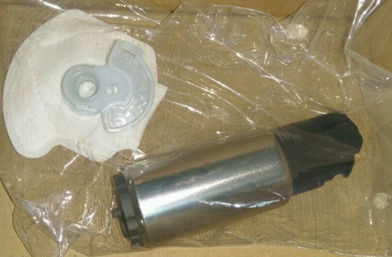

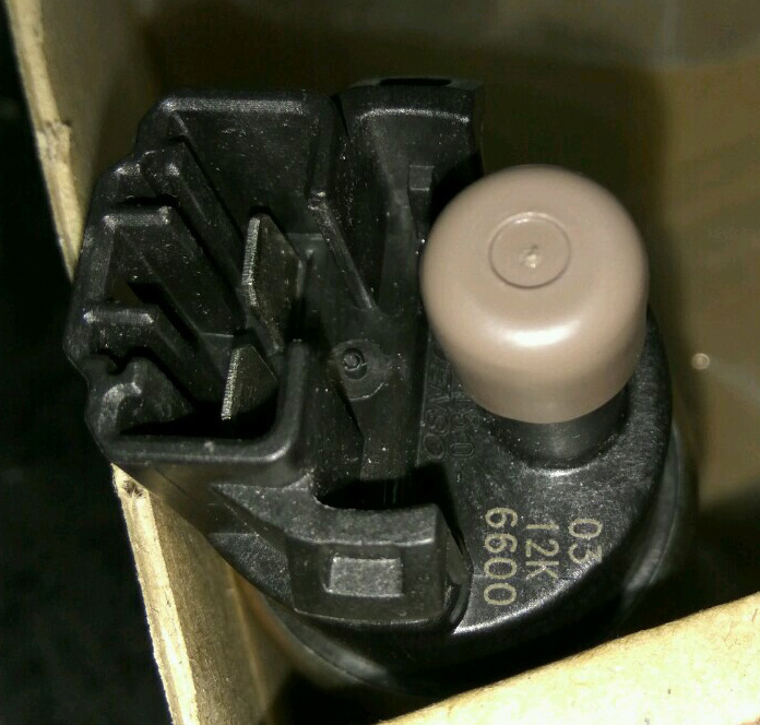

Купив новий оригінальный насос 42022AG200/Denso 195150-6630. Ну на 99% впевнений, що оригінал, побачимо. Вас застерігаю від шахраїв і тут. Продають типу оригінал...
Новий насос на 95% співпадає по написам із старим демонтованим.
Последний раз редактировалось UserAnonymous Вт дек 12, 2017 10:23, всего редактировалось 1 раз.
Subaru Outback 3.0 AT '04
UserAnonymous
Сообщения: 91
Зарегистрирован: Пн окт 05, 2015 10:24
Репутация: 16
Re: Топливный насос не качает
Сообщение UserAnonymous » Вт дек 12, 2017 10:19
Ще декілька порівняльних фото.
Відповідь продавця - гарантія 6 міс. На обурення, що це не орігінал, кажуть що в них такий "оригінал"...
P.S. При розпізнаванні штрих-коду на оригінальній упаковці штрих-код видає - 42022AG200! При розпізнаванні штрих-коду на підробці штрих-код видає беліберду типу 346536547347....

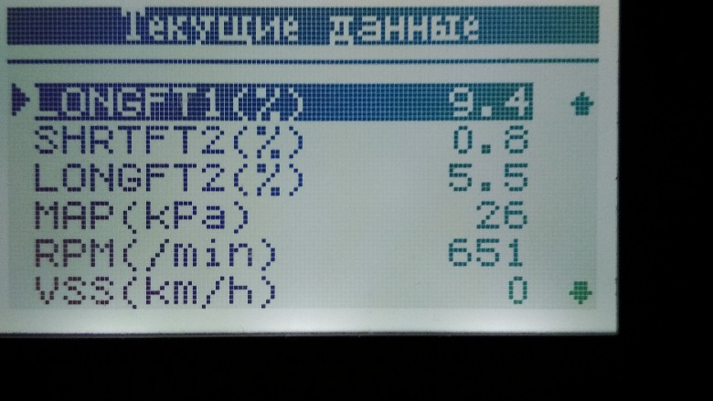

Сообщение wuster » Вс апр 29, 2018 08:23
Теж замінив насос. Через півроку корекції такі
